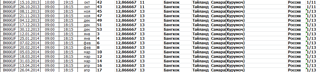

Добрый день, хотелось бы услышать ответ специалистов, возможно ли узнать частоту появления определенного рейса в определенное количество дней с помощью формулы?

Сделал как понял, столбец С должен быть отсортирован по возрастанию:

спасибо большое, это решает мою проблему но появилась новая в виде дробных чисел, если было 2 рейса за 13 дней

возможно ли какое то округление? чтобы результат давал не 1/5,5 а 2/11?

Поставьте формат ячейки "Дробный"

См. вложение Вы только с округлением определитесь. Например 12,93333333 два раза - это сколько дней, 26, 25 или 24?

Serge_007, к сожалению определиться невозможно, т.к. чартерные рейсы и меняется данная тенденция

Спасибо большое, разобралась

Как вариант.

Наверное во второй части формулы тоже если надо писать дополнительные функции проверки (если<10 то приравнивать к 10-14) а так вроде рабочая формула, спасибо всем за ответы

А может, просто вот так пойдет? Код
=ЕСЛИ(H2=H1;S1;(СЧЁТЕСЛИ(H$2:H$101;H2)-1)/(ПРОСМОТР(2;1/(H$2:H$101=H2);A$2:A$101)-A2))
и формат ячеек #" "??/??" дн." см. вложение

_Boroda_, к сожалению нет. Он показывает среднее число по этому рейсу, и если в какой то период интенсивность рейсов увеличится (к примеру в новый год), он их приравняет к общему числу
