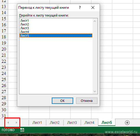

elovkov Дата: Вторник, 20.05.2025, 13:17 | Сообщение № 2
Сообщений: 539
Репутация: 84 ±
Правой кнопкой на эти стрелочки и такая менюшка выскакивает
