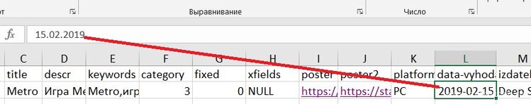

Подскажите пожалуйста, как сделать значение в строке формул таким же, как в ячейке ?
зачем?
зачем?

как сделать
никак - в ячейке на значение накладывается формат, в строке формул - всегда реальное значение
как сделать

Поставить в ячейке тестовый формат и ПОСЛЕ этого ввести туда значение
СообщениеПоставить в ячейке тестовый формат и ПОСЛЕ этого ввести туда значение

то "зачем"
да сделать можно что угодно, только смысл данного действия я понять не могу. Для чего из "правильных" данных, которые можно обрабатывать и представлять в разных форматах получить текст, ради одинакового отображения в ячейке и строке формул
то "зачем"
