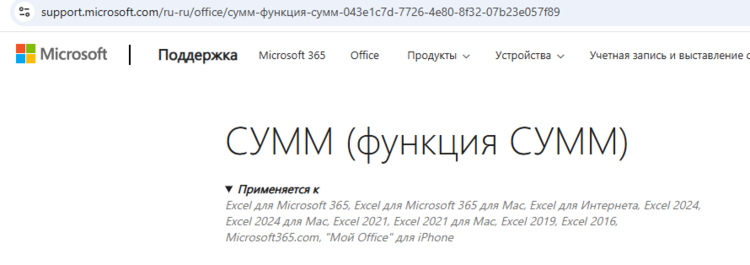

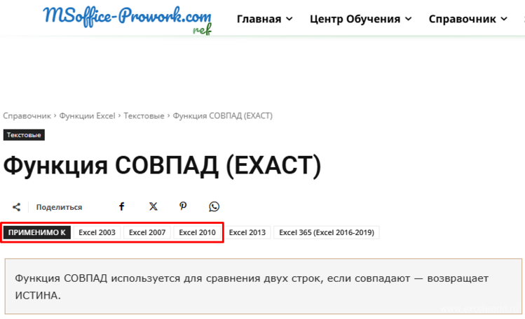

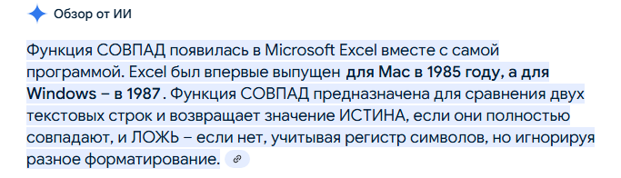

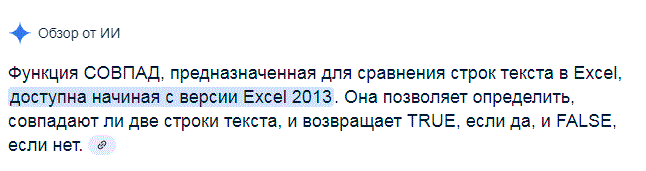

msi2102 , Вы бы по меньше доверяли нейросетям я же не просто так написалтак как у меня
Тут уже не знаешь кому доверять, у официалов одно у ИИ вообще куча мнений, выбирай какое хочешь

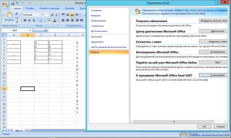

DrMini
Дата: Пятница, 25.07.2025, 13:26 |
Сообщений: 2203
395
Excel LTSC 2024 RUS

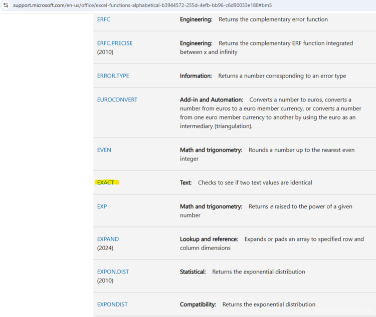

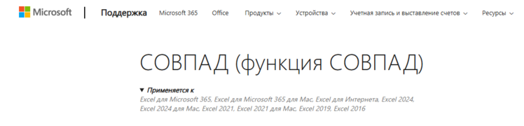

прохожий2019
Дата: Пятница, 25.07.2025, 13:39 |
Сообщений: 1425
377
365 Beta Channel
К сообщению приложен файл: 2580446.png (42.0 Kb)
msi2102 , есть нюанс - они отображают только поддерживаемые версии - поддержка 2013 закончилась в 2023, более ранних ещё раньше - вот и результат - всё работает только с 2016, даже СУММ лучше смотреть в полном алфавитном списке - функция не моложе 2003
msi2102 , есть нюанс - они отображают только поддерживаемые версии - поддержка 2013 закончилась в 2023, более ранних ещё раньше - вот и результат - всё работает только с 2016, даже СУММ лучше смотреть в полном алфавитном списке - функция не моложе 2003прохожий2019
