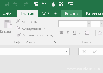

Помогите решить вопрос.
У меня на панели быстрого доступа (на самом верху окна эксель) - находятся ярлыки запускающие макросы.
У меня возникла необходимость поправить один из этих макросов.
Но как мне определить - где лежит этот макрос ?
Там кроме ярлыка ничего нет. Если щелкнуть на кнопку "настроить панель быстрого доступа" - то можно только другую иконку для ярлыка выбрать - и больше ничего.
Подскажите - как определить где лежит макрос, ярлык которого висит на панели быстрого доступа ?

Dalm, Добрый день.
Зайдите в настройки панели, и там при наведении мыши на кнопку всплывает путь.
Скрин

Hugo, Спасибо.
Действительно - всплывает путь.
