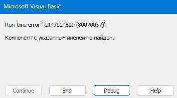

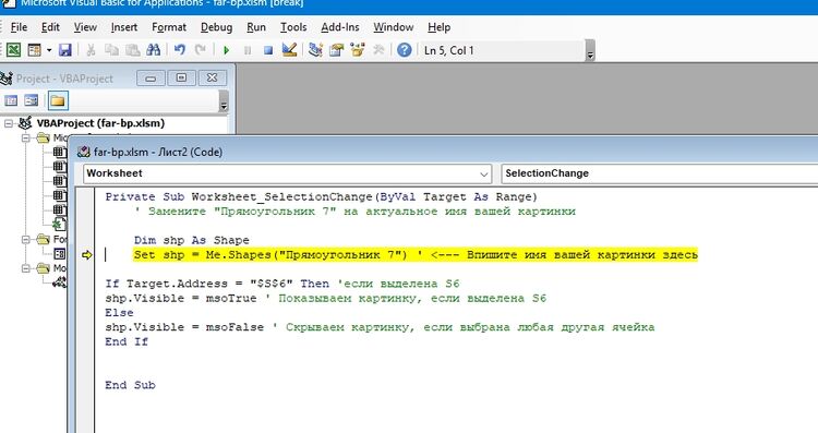

kvlar Дата: Воскресенье, 21.09.2025, 20:10 | Сообщение № 4
Сообщений: 77
Да, спасибо. Но работает только на одном листе в книге.
На остальных листах дает ошибку.
Где задано имя "Прямоугольник 7"

kvlar Дата: Воскресенье, 21.09.2025, 20:43 | Сообщение № 5
Сообщений: 77
Все нашел. Получилось. Работает. Спасибо.
