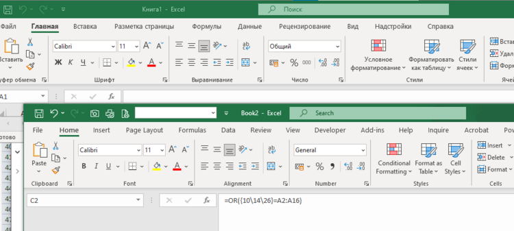

bmv98rus Дата: Вторник, 18.11.2025, 21:25 | Сообщение № 4
Сообщений: 4149
Репутация: 772 ±
ради прикола
и это не монтаж
К сообщению приложен файл: 4249157.png (109.7 Kb)
Сообщениеради прикола
и это не монтаж
