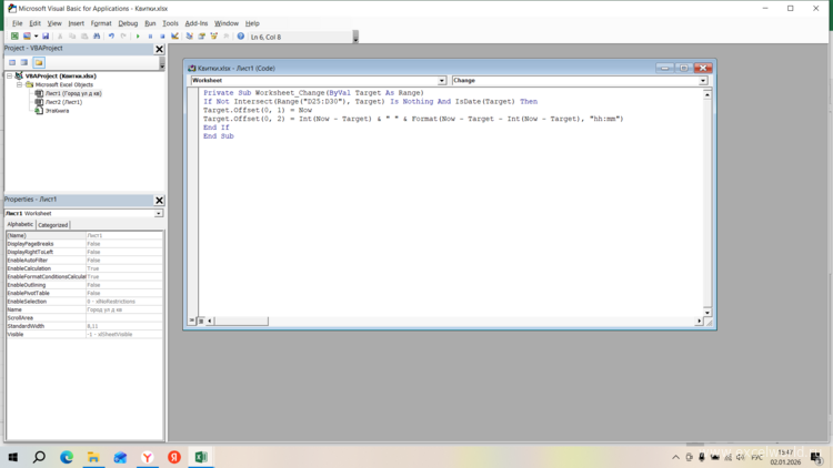

mrkanevav Дата: Пятница, 02.01.2026, 15:48 | Сообщение № 3
Сообщений: 8
DrMini, правильно? Я профан в экселе

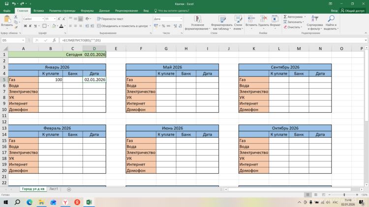

mrkanevav Дата: Пятница, 02.01.2026, 15:50 | Сообщение № 4
Сообщений: 8
DrMini,
К сообщению приложен файл: 9362037.png (79.4 Kb)

DrMini Дата: Пятница, 02.01.2026, 18:41 | Сообщение № 6
Сообщений: 2190
Репутация: 394 ±
Excel LTSC 2024 RUS
Здесь обычно по фоткам не лечат.
Я сам в VBA вообще ни, как.
Попался на просторах Interneta код от Николая Павлова.
    For Each cell In Target
       If Not Intersect(cell, Range("B5:B10,B15:B20,B25:B30,B35:B40,G5:G10,G15:G20,G25:G30,G35:G40,L5:L10,L15:L20,L25:L30,L35:L40")) Is Nothing Then
            With cell.Offset(0, 2)
               .Value = Now
               .EntireColumn.AutoFit
    Next cell
Попробовал подогнать под ваш пример.
Вроде работает.
К сообщению приложен файл: data.xlsm (16.8 Kb)

DrMini Дата: Суббота, 03.01.2026, 05:24 | Сообщение № 7
Сообщений: 2190
Репутация: 394 ±
Excel LTSC 2024 RUS
Ну, и ещё Вариант2
    If Target.Cells.Count > 1 Then Exit Sub
    If Not Intersect(Range("B5:B10,B15:B20,B25:B30,B35:B40,G5:G10,G15:G20,G25:G30,G35:G40,L5:L10,L15:L20,L25:L30,L35:L40"), Target) Is Nothing Then
        If Target > 0 Then Target.Offset(, 2) = Date
        If Target = "" Then Target.Offset(, 2) = ""
Дата появляется не по любому изменению в ячейке столбца "К уплате", а только если ввести число больше 0.
Когда удаляем данные из столбца "К уплате" в столбце "Дата" данные обнуляются.
Выберите, какой вам вариант предпочтительнее.
К сообщению приложен файл: 9830344.xlsm (20.3 Kb)
