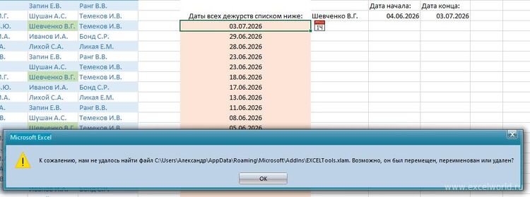

_Boroda_ , Здравствуйте, подскажите пожалуйста по этой ошибке ? Так понимаю добавили ссылку нерабочую.
Там просто картинка с числом "залетела". Удалите её и всё.
