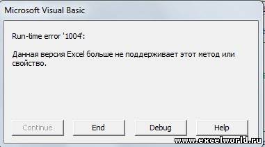

RAN Дата: Четверг, 23.06.2011, 16:22 | Сообщение № 15
Alex_ST, а ложечку дегтя?
В этом месте
Code
Sub Replace_Chr160_in_Sheet()
With ActiveWorkbook.HTMLProject
К сообщению приложен файл: 1984126.jpg (16.5 Kb)
СообщениеAlex_ST, а ложечку дегтя?
В этом месте
Code
Дата добавления - 23.06.2011 в 16:22
Alex_ST Дата: Четверг, 23.06.2011, 16:40 | Сообщение № 16
Сообщений: 3237
Репутация: 631 ±
А мой старенький, но надёжный 2003-й поддерживает!
Так что ложечка эта не мне.
Да и использование HTML - это не моё решение, а Сергея - KuklP. Я же писАл уже выше, что я в этом ни бум-бум.
Да и использовать этот способ я не собираюсь - весь лист это как-то уж слишком!
Вот другой вопрос мне парит мозг: как научиться аналогично применять Application.Trim так, чтобы форматы текста внутри ячеек не сползали?
СообщениеА мой старенький, но надёжный 2003-й поддерживает!
