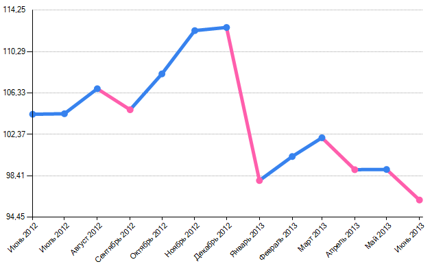

Im_Max Дата: Вторник, 30.07.2013, 08:45 | Сообщение № 5
Сообщений: 22
Когда-то сохранил у себя. Посмотрите во вложении.
Тут автоматом график раскрашен?
Я так понял тут 12 разных графиков раскрашеных вручную.
Во вложении пример того что я хочу, но этот график построен не в Excel.
К сообщению приложен файл: 6404377.png (15.9 Kb)
Автор - Im_Max
Дата добавления - 30.07.2013 в 08:45
M73568 Дата: Вторник, 30.07.2013, 14:07 | Сообщение № 6
Сообщений: 197
Репутация: 46 ±
2007-2013
Без примера вряд ли кто что скажет, на вскидку скажу что возможно это можно сделать через 2 или скорее всего 8 отдельных рядов данных, нарастающие ряды красите в один цвет, убывающие в другой ;)
Это в какой же программе? Может оттуда можно скопировать/вставить диаграмму в Excel?
