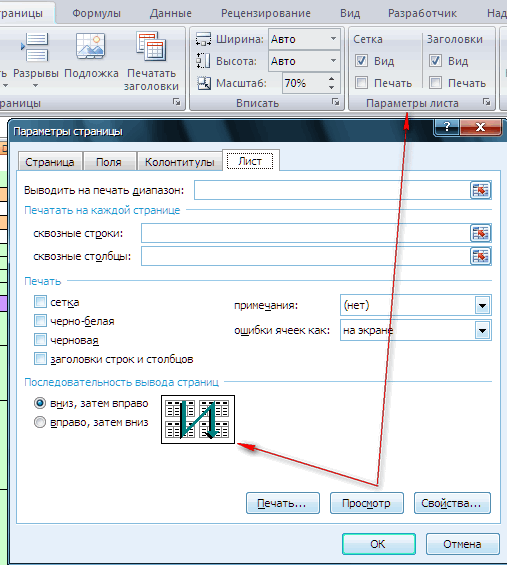

KuklP Дата: Вторник, 06.08.2013, 16:07 | Сообщение № 6
Сообщений: 2369
Репутация: 486 ±
2003-2010
Как у Вас так получилось, что нумерация снизу вверх? %) Для начала: Разрывы - Сброс разрывов страниц. А потом задавайте область.
СообщениеКак у Вас так получилось, что нумерация снизу вверх? %) Для начала: Разрывы - Сброс разрывов страниц. А потом задавайте область.

KuklP Дата: Вторник, 06.08.2013, 16:34 | Сообщение № 8
Сообщений: 2369
Репутация: 486 ±
2003-2010
Попробуйте поменять порядок.
К сообщению приложен файл: 6415323.gif (31.4 Kb)
СообщениеПопробуйте поменять порядок.
Автор - KuklP
