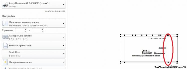

Доброго времени суток. Проблема в том, что не могу сдвинуть правое поле печати. есть ли решение на этот повод?

Не получается. Принтер Авери для печати этикеток. из одних файлов печатает нормально, из других нет. этикетка 8*4.
в первом файле проблема, во втором нормально

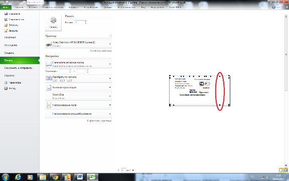

На офисном нормально печатает, а вот на этикетке не регулируется тот злополучный отступ...

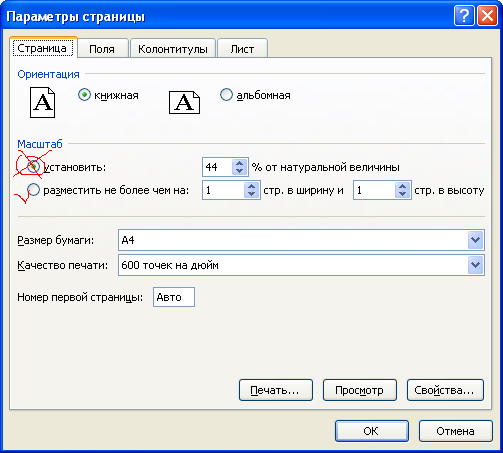

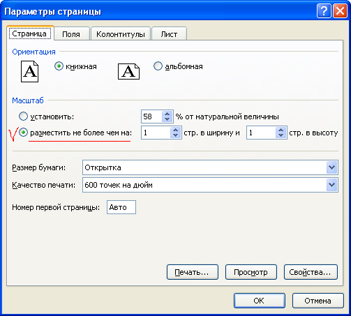

Простой анализ настроек печати показывает разницу в масштабировании. Во втором файле выбрано печатать на одном листе в ширину и одном листе в высоту, а в первом стоит авто. Попробуйте в первом тоже выставить "Разместить не более чем 1 стр. в ширину и 1 стр. в высоту"
ЗЫ Рекомендую избавиться от масштабирования и подгонять размеры на реальном масштабе печати 100% уменьшая шрифт и размеры ячеек, и увеличивая мелкий масштаб только при редактировании документа.

это разные этикетки, отсюда и масштабы не те... сделал как вы писали, не помогло... я хотел сделать чтобы 100%, но в таких малых шрифтов нету, а изменить готовый не получается. физические размеры привязаны к пикселям(ведь так?)
