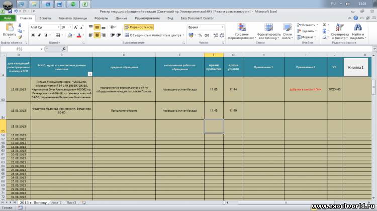

Подскажите пожалуйста как сделать кнопку чтобы можно было выделить ячейку нажать на кнопку и в выделеной ячейке покажет текущее время? При этом чтобы кнопка была в закрепленной области и при скролле всегда оставалась на одном месте?

Да тошто Ctr+Shift+6 это я знаю, я просто задолбался все время нажимать хотелось бы чтобы кнопочка была не знаете как сделать?

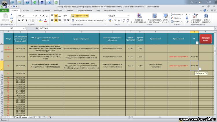

Сделал вот так)
Сообщение отредактировал Lexaarni777 - Вторник, 13.08.2013, 14:44
Сообщение Сделал вот так) Автор - Lexaarni777 Дата добавления - 13.08.2013 в 14:37
