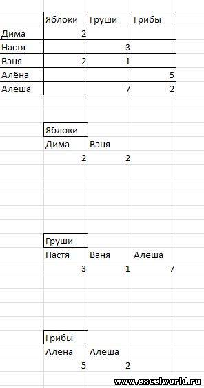

На работе стоит ексель 10 стартер. В 99% случаев его хватает. Но вот понадобилось решить такую задачку.
Есть таблица из картинки
Далее при вводе названия яблок груш или грибов должна создаваться одна из трёх таблиц, указанных внизу.
Цифры повторяться могут, но не имена и не фрукто/грибы.
Места для подсчётов можно занять хоть целый лист, если возможно это сделать (например, сначала выбрать имена, напротив которых стоят не нулевые значения, а потом уже выбрать сами цифры)
Можно ли это хоть как-то сделать без макросов?

BBetepp Дата: Понедельник, 19.08.2013, 10:12 | Сообщение № 2
Сообщений: 10
Пункт 3 тут не очень применим, так как файла пока нет. У нас по работе приходится оперировать большими таблицами в ворде. А потом в отчёты вставлять кучу выборок из них. Вот и возникла идея, что большую готовую таблицу можно вставить в эксель, а выборку нужного автоматизировать (чтобы потом уже выборку скопировать и вставить обратно в ворд), а то сейчас это просто долго и нудно выбираем вручную. Пример в файле прикрипляю этот же, т.к. оригинальную таблицу, что мы потом отдаём заказчику выкладывать в интернет не корректно. Если кто может подсказать, мне хватит решения для этой минитаблицы, а для своей (около 200 строк и 15 столбцов я яблоками/грушами) я, думаю, адаптирую его сам.
Проблема в том, что покупать полный Оффис ради одной этой задачи мы явно не будем...
Да, если это облегчит задачу, то можно поставить условие ,что всегда исходная таблица будет иметь не более 300 строк и 30 столбцов.

Serge_007 Дата: Понедельник, 19.08.2013, 10:19 | Сообщение № 3
файла пока нет
А скрин Вы с чего делали?

BBetepp Дата: Понедельник, 19.08.2013, 10:22 | Сообщение № 4
Сообщений: 10
Скрин сделал, чтобы показать идею , что мне нужно. Но уже прикрепил его.

BBetepp Дата: Понедельник, 19.08.2013, 10:33 | Сообщение № 6
Сообщений: 10
Спасибо) Но хотелось бы что бы имена нужные тоже выбирались. Или, как вариант, переписывались бы в строчку все что есть, но в начале были бы те, непротив которых есть не нулевые значения в соответствующем столбце.

jakim Дата: Понедельник, 19.08.2013, 10:51 | Сообщение № 7
Сообщений: 1218
Репутация: 316 ±
А так?

BBetepp Дата: Понедельник, 19.08.2013, 11:07 | Сообщение № 8
Сообщений: 10
Красиво, особенно с раскрывающимся списком:) Надо взять его на заметку... Моя задача получить результат, чтобы его можно было скопировать и вставить в ворд. При этом без нулевых значений (ибо таких будет для каждого фрукта будет 90% от всех). Поэтому в идеале нужно выбрать только нужные имена, опустив нулевые. Или пусть будут записаны все, но рассортированы так, чтобы все столбики с нулевыми значениями были слева (и копипастить можно было только нужный кусок)

Pelena Дата: Понедельник, 19.08.2013, 11:32 | Сообщение № 10
Сообщений: 19602
Репутация: 4659 ±
Как просили, формулами
Хотя, наверное, не самый оптимальный вариант.
При таком раскладе, возможно второй вариант удобнее
К сообщению приложен файл: 7100265.xlsx (11.2 Kb)

BBetepp Дата: Понедельник, 19.08.2013, 11:41 | Сообщение № 11
Сообщений: 10
Сильно) Спасибо большое. Попробую переварить это всё нагромождение^_^ С первого взгляда, всё работает.

Pelena Дата: Понедельник, 19.08.2013, 11:45 | Сообщение № 12
Сообщений: 19602
Репутация: 4659 ±
А вообще, если всё равно копировать, то обычным фильтром исключаете для груш, скажем, пустые значения и получаете практически тот же результат
