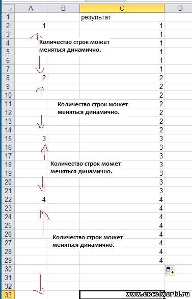

Доброе время суток. Подскажите пожалуйста как мне решить задачу. Требуется из плавающего списка выбрать и подставить значения в другой столбец. Пояснение есть в прикрепленной картинке.
Доброе время суток. Подскажите пожалуйста как мне решить задачу. Требуется из плавающего списка выбрать и подставить значения в другой столбец. Пояснение есть в прикрепленной картинке. Wizard

[offtop]У нас прямо сегодня День художника. Сплошные картинки[/offtop] Wizard , можете объяснить, почему Вы прикрепили не сам файл Excel, а скриншот (в нарушение Правил форума)?

Да хоть так:

Pelena, Извините меня. Скрывать не буду правила не читал, но я обязательно исправлюсь. Огромное спасибо paramedic, вытолкнули из творческого коллапса. Но задача будет чуть сложнее. В файлике прикрепил что я хотел сделать. Если у меня будет 40 тер. отделов? Можно формулу как-то по другому оптимизировать?

На листе2 справочник соответствий - именованный диапазон ПЕРЕЧЕНЬ (на 40 тер. отделов) Формула для К2 Код
=ЕСЛИ(ЕЧИСЛО(ПОИСК("*тер.*отдел*";A2));ВПР(ЛЕВСИМВ(A2;2);Перечень;2;0);K1)
