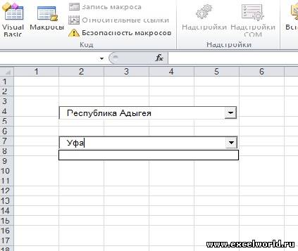

nastenoksi Дата: Пятница, 20.09.2013, 21:15 | Сообщение № 9
Сообщений: 61
RAN, может у меня дома с экселем что не так... все варианты пробую... и ни-че-го..
в вашем случае, при выборе любого региона, город все равно остается уфа, и боьше никакого выбора.. :( %)
СообщениеRAN, может у меня дома с экселем что не так... все варианты пробую... и ни-че-го..

nastenoksi Дата: Пятница, 20.09.2013, 21:21 | Сообщение № 10
Сообщений: 61
Hugo, RAN, честно!
К сообщению приложен файл: 3841636.jpg (40.7 Kb)
СообщениеHugo, RAN, честно!
Автор - nastenoksi

RAN Дата: Пятница, 20.09.2013, 21:51 | Сообщение № 11
Макрос Hugo работает исправно.
В макросе по моей ссылке добавьте первой строкой
ComboBox2 = ""
Уфы не будет.
СообщениеМакрос Hugo работает исправно.
ComboBox2 = ""
Уфы не будет.

Hugo Дата: Суббота, 21.09.2013, 00:11 | Сообщение № 12
Сообщений: 3863
Репутация: 819 ±
Думаю просто отключены макросы - вот в моём файле всё и стоит как было сохранено...
СообщениеДумаю просто отключены макросы - вот в моём файле всё и стоит как было сохранено...

Hugo Дата: Суббота, 21.09.2013, 16:06 | Сообщение № 14
Сообщений: 3863
Репутация: 819 ±
Просто в настройках безопасности нужно было понизить эту безопасность - разрешить макросы с предупреждением, или вообще разрешить макросы. Ну или разместить эти файлы в "безопасном месте".
СообщениеПросто в настройках безопасности нужно было понизить эту безопасность - разрешить макросы с предупреждением, или вообще разрешить макросы. Ну или разместить эти файлы в "безопасном месте".
