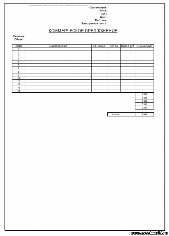

Файл создан в exel 2003-2007, сейчас установили всем 2013. При выводе на печать появляется пунктирная полоса в верху, и печатается. В поддержке мне так ничего не сказали, читай форум. Ничего подобного не нашел. Пробовал преобразовывать, но результата нет. Единственный выход это копировать содержимое из старого файла в новый, но это не выход, их очень много. Может у кого есть решение по преобразованию.

У Вас над первой строкой 4 картинки нулевой высоты спрятаны.
Убить можно так:
Главная - Найти и выделить - Выделение группы ячеек - Объекты - ОК - Делит

Спасибо, Все получилось.
