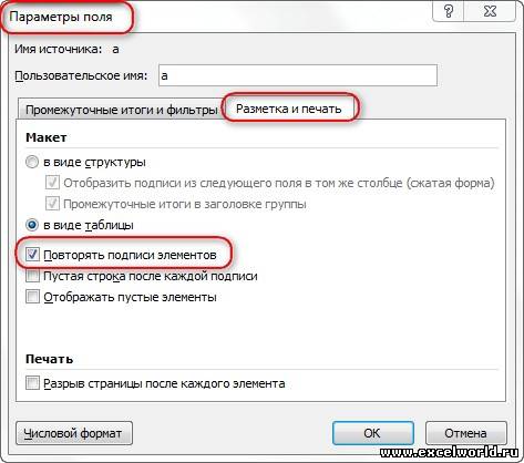

У ВПР() второй и третий аргументы будут из сводной таблицы, но в ней в подгруппах заполнены только первые ячейки, а повторяющиеся значения в ячейках ниже пропускаются. Как их заполнить средствами сводной таблицы? Если это возможно, укажите что и где нужно нажать.

SkyPro Дата: Понедельник, 30.09.2013, 17:15 | Сообщение № 2
Сообщений: 1206
Репутация: 255 ±
ПКМ на поле - "параметры поля" - "повторять подписи элементов".
Это нужно?

Pelena Дата: Понедельник, 30.09.2013, 17:17 | Сообщение № 3
Сообщений: 19533
Репутация: 4638 ±
Попробуйте изменить параметры поля
К сообщению приложен файл: 0251710.jpg (40.4 Kb)
СообщениеПопробуйте изменить параметры поля

SergeyKorotun Дата: Понедельник, 30.09.2013, 17:20 | Сообщение № 4
Сообщений: 301
Репутация: 15 ±
Спасибо!

_Boroda_ Дата: Понедельник, 30.09.2013, 17:38 | Сообщение № 5
Сообщений: 16920
Репутация: 6617 ±
Возможно, я ошибаюсь (сейчас проверить не могу), но вроде в 2007 Excel такой галки нет.
Для 2007 и ниже я делал раньше как в файле
К сообщению приложен файл: pivottable_1.xlsx (14.5 Kb)
СообщениеВозможно, я ошибаюсь (сейчас проверить не могу), но вроде в 2007 Excel такой галки нет.
