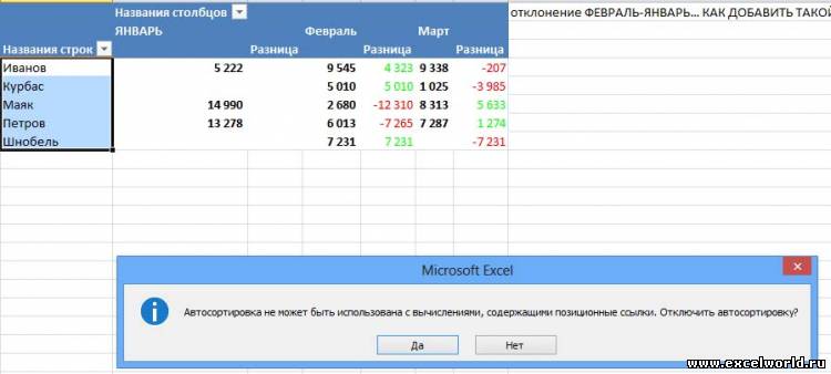

DJ_Marker_MC Дата: Вторник, 01.10.2013, 17:31 | Сообщение № 5
Сообщений: 991
Репутация: 213 ±
ааааа)))) %)
А с этим как бороться при использовании такого способа который Вы предложили? Отклонение ведь делается с целью анализа, а сортировку от большего к меньшему при таком раскладе сделать не реально....
Выходит палка в двух концах:
- правильная организация данных в ексель - 1 столбец = один тип данных
- провести анализ при таком виде в сводной таблице выходит не возможно!
- в то же время как сделав отдельный месяц в отдельный столбец получаем инструментов для анализа намного больше, чем правильная организация исходных данных.
Или всё таки есть способы сортировки по РАЗНИЦЕ в данном варианте?

DJ_Marker_MC Дата: Среда, 02.10.2013, 10:19 | Сообщение № 6
Сообщений: 991
Репутация: 213 ±
Всем доброе утро. Коллеги, тема по прежнему актуальна, если кто знает решение данной проблемы, прошу подсказать.
Вариант который предложил _Boroda_, очень неплох, но при таком варианте невозможно сделать сортировку по отклонению... если у кого то есть идеи как решить эту проблему, поделитесь пожалуйста.

_Boroda_ Дата: Среда, 02.10.2013, 14:37 | Сообщение № 12
Сообщений: 16881
Репутация: 6593 ±
Ну, тогда можно сделать сводную по сводной.
Обновлять кнопкой "Обновить все"
К сообщению приложен файл: 1025573_2.xlsx (15.6 Kb)
СообщениеНу, тогда можно сделать сводную по сводной.

DJ_Marker_MC Дата: Среда, 02.10.2013, 15:43 | Сообщение № 13
Сообщений: 991
Репутация: 213 ±
_Boroda_, огромное спасибо. Этот способ думаю подойдет, поюзаю в полевых условиях теперь. Не знал что можно делать сводную по сводной... поскольку сводную по умной таблице не даёт делать.
еще раз спасибо!
