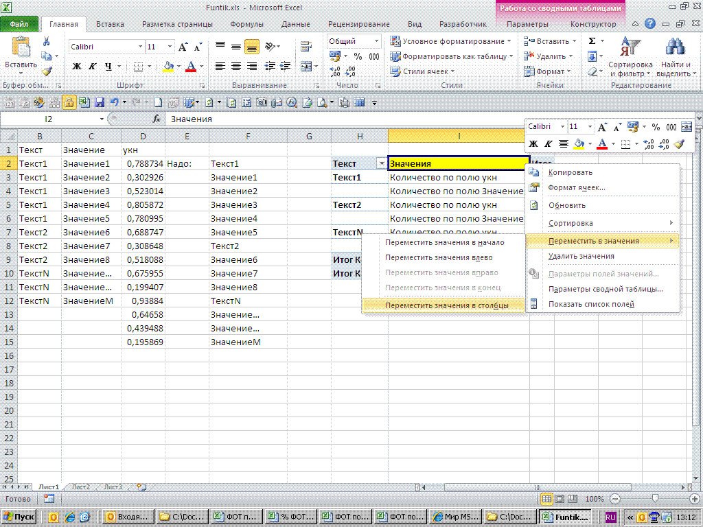

Serge_007 Дата: Среда, 03.08.2011, 13:14 | Сообщение № 33
Quote (Lelja132)
Напишите что это за чудо-кнопка или команда??
Жмём ПКМ на Значения, далее как на картинке:
Quote (Lelja132)
что исправить в последующих строках чтобы получилось вычисление по этой формуле
Для начала диапазоны должны соответствовать данным.
Лист1!A$3:A$12 ограничивает формулу именно 10-ю строками.
К сообщению приложен файл: 9331875.gif (88.8 Kb)

Lelja132 Дата: Среда, 03.08.2011, 14:53 | Сообщение № 34
Сообщений: 15
Serge_007, А что нужно написать в формуле чтобы ограничения были ну скажем 2000 строк? Этот диапазон встречается в нескольких местах в формуле, его менять везде? Такой как у вас чудо кнопки Значения у меня НЕТ...
СообщениеSerge_007, А что нужно написать в формуле чтобы ограничения были ну скажем 2000 строк? Этот диапазон встречается в нескольких местах в формуле, его менять везде? Такой как у вас чудо кнопки Значения у меня НЕТ...
Автор - Lelja132
Дата добавления - 03.08.2011 в 14:53
Serge_007 Дата: Среда, 03.08.2011, 15:08 | Сообщение № 35
Quote (Lelja132)
=ИНДЕКС(Лист1!A$3:A$2002;НАИМЕНЬШИЙ(ЕСЛИ(Лист1!$A$3:$A$2002="Л";СТРОКА($A$1:$A$2000));СТРОКА(A1)))
Quote (Lelja132)
Да.
Quote (Lelja132)
Её ни у кого нет, потому что это не кнопка.
В столбце, в котором у Вас данные идут друг под другом кликните на ЗАГОЛОВКЕ правой кнопкой мыши. Далее - как на картинке.
