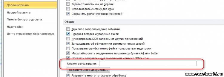

Pelena Дата: Среда, 09.10.2013, 14:23 | Сообщение № 13
Сообщений: 19616
Репутация: 4703 ±
А есть вот такой параметр
Может там прописывается путь к файлу?
К сообщению приложен файл: 4098577.jpg (24.9 Kb)
СообщениеА есть вот такой параметр

Pelena, Да нашел такой пункт в настройках но строка пуста то есть теоретически все по умолчанию
