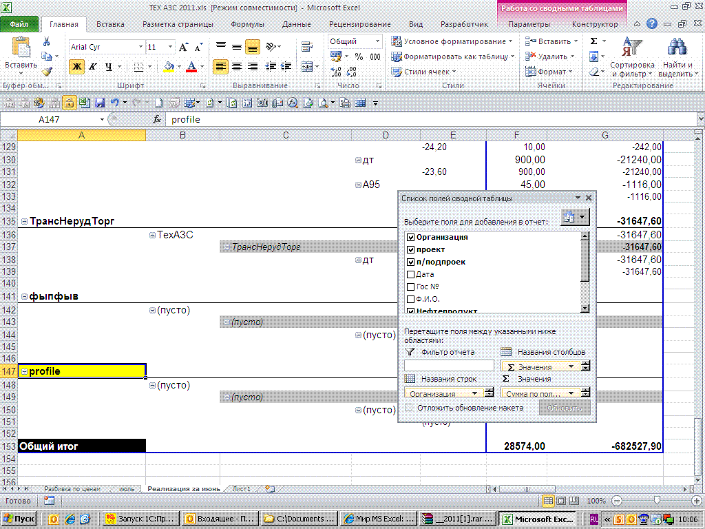

Сводная таблица отказывается обновляться "Невозможно выполнить операцию, слишком много записей". Проблема возникает после того как в области "Источника данных" в одной из строк появляется новое значение (в моём случае это новая организация) проблема только с двумя столбцами, в других столбцах можно в любой строке написать что угодно и при этом не будет никаких проблем. Самому понять причину ошибки не удалось. Очень важно в кротчайшие сроки решить проблему

Не видя файла тяжело будет ответить... Такое сообщение может появляться по нескольким причинам. Например, если количество уникальных элементов в поле превышает 1 048 576. ЗЫ Excel какой?

Проблема даже не решается созданием новой сводной, ошибка появляться так же при обновлении данных. К примеру на листе июль в столбе "организация" надо записать организацию (Любое название), если он раньше не упоминался в этом файле, то сводная выдает ошибку. С столбцом "проект" точно так же, с остальными все ок. В чем проблема не понятна, да даже не понятна логика ошибки. Буду очень рад если сможете помочь.

Попробовал полностью удалить информацию из источника и прописать одно только название организации и больше ничего, точно такая же ошибка.

Измененный файл так же не работал у меня. Проблема решилась установкой более новой версией офис (2010), после установки все работает нормально и ошибка не появляется.
