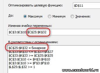

Здравствуйте, при добавлении ограничения "бинарное" вылазит следующая ошибка:
В первом варианте все работает, но при добавлении техники ограничение не задается.
Помогите разобраться в проблеме.

Если Вы добавляете технику, то диапазон ячеек переменных тоже надо увеличить $C$25:$K$32

Этот момент как раз и не выходит, если я правильно Вас понял.
Неправильно поняли

Спасибо!
