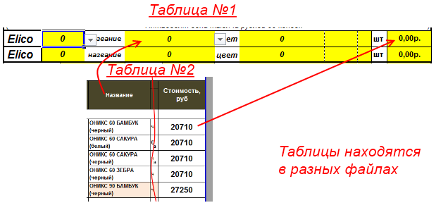

Здраствуйте, уважаемые форумчане!
Имеется первая таблица, в которой есть поле для выбора кухонной вытяжки.
1) Как можно в этом поле сделать ниспадающий список с вытяжками из другой экселевской таблицы?
2) Можно ли сделать так, чтобы производился динамический поиск, когда я буду вводить часть названия вытяжки?
3) И как можно сделать, чтобы после выбора вытяжки в соседнее поле подставлялась стоимость выбранной вытяжки?
Прилагаю скриншот. Таблицы находятся в разных файлах.

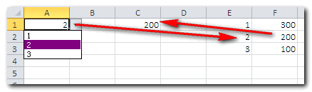

1. Можно так
2. Cредствами Excel не получится, можно на VBA
3. Функцией ВПР
Прилагаю скриншот решения
