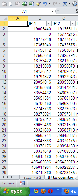

Serge_007 Дата: Воскресенье, 07.08.2011, 22:02 | Сообщение № 12
Quote (Elix)
Где же он пустой?
К сообщению приложен файл: 7844735.gif (25.4 Kb)
Quote (Elix)
Где же он пустой?
Дата добавления - 07.08.2011 в 22:02
Elix Дата: Воскресенье, 07.08.2011, 22:29 | Сообщение № 13
Сообщений: 13
Вы смотрите лист IP to country, я же говорю о листе IP to country pivot table. В полной версии таблицы http://rghost.ru/17146341
В который раз спасибо за потраченное на меня время.
Сообщение отредактировал Elix - Воскресенье, 07.08.2011, 22:31
СообщениеВы смотрите лист IP to country, я же говорю о листе IP to country pivot table. В полной версии таблицы http://rghost.ru/17146341
Автор - Elix
Дата добавления - 07.08.2011 в 22:29
Serge_007 Дата: Воскресенье, 07.08.2011, 22:31 | Сообщение № 14
Quote (Elix)
Такого листа в примере нет.
А трёхметровые файлы на сторонних ресурсах качать нет ни желания, ни возможности.
