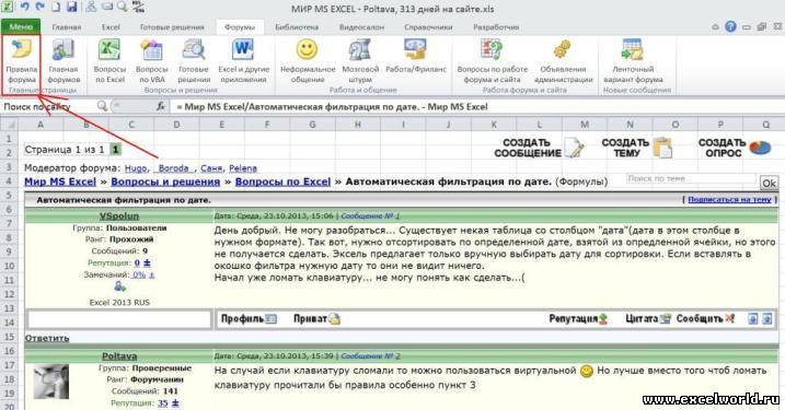

Poltava Дата: Среда, 23.10.2013, 16:04 | Сообщение № 8
Сообщений: 232
Репутация: 50 ±
А как Вы тогда зарегистрировались, если не ошибаюсь прочтение правил это один из пунктов условий регистрации.
[offtop]Ну да я совсем забыл о том что самым быстро читающим было признано русскоязычное население ведь только у него по статистике на прочтение лицензионного соглашения на 25 листов уходит полторы секунды.[/offtop]Ну уж коль Вы не читали и не умеете пользоваться поиском и на вас резко напала слепота тогда вот эксклюзивно для вас ссылка Правила форума и картинка
PS: Уже успели ответеить
К сообщению приложен файл: 7098618.jpg (57.5 Kb)
Сообщение отредактировал Poltava - Среда, 23.10.2013, 16:05
