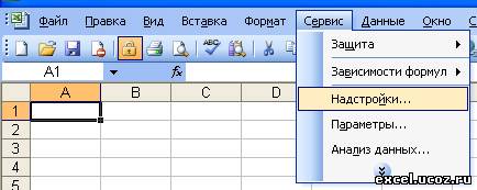

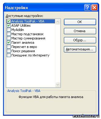

Дата: Среда, 06.10.2010, 16:00 |
Quote (0mega )
похоже что =ДАТАМЕС(A1;2) это из 7-го офиса.
Нет, это функция из надстройки "Пакет анализа". Подключите его и она у Вас появится.
Quote (0mega )
Нет, это функция из надстройки "Пакет анализа". Подключите его и она у Вас появится.Serge_007

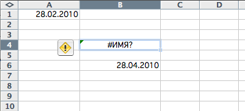

0mega
Дата: Среда, 06.10.2010, 18:42 |
Сообщений: 627
34

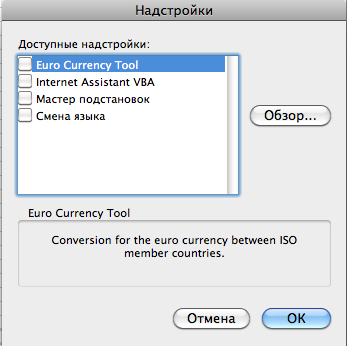

Дата: Среда, 06.10.2010, 19:33 |
Quote (0mega )
Quote
Сергей, для моего офиса он еще не вышел <_<
0mega , насколько я знаю, в этой части мак от винды не отличается. Такое есть у Вас?

0mega
Дата: Четверг, 07.10.2010, 16:11 |
Сообщений: 627
34
Quote (Serge_007 )
Такое есть у Вас?
у меня есть такое
Quote (Serge_007 )
Такое есть у Вас?
у меня есть такое0mega

Дата: Среда, 13.10.2010, 10:16 |
Quote (0mega )
0mega , здесь куча инфы по установке Analysis ToolPack для Мак. Подключайте (это бесплатно) - не пожалеете.
