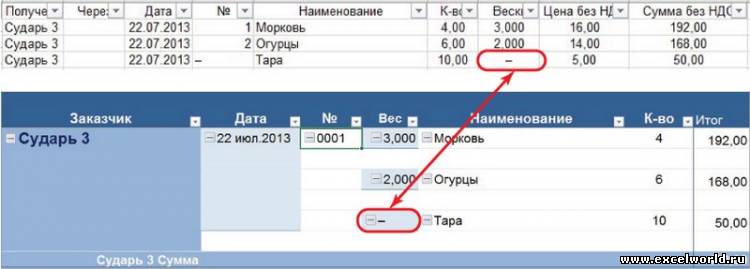

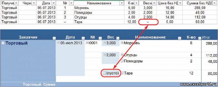

Доброго всем дня.
Есть небольшая проблема. В сводной таблице вместо дефиса отображается (пусто). Хотя совсем недавно все было нормально. В других файлах тоже все нормально.
Такая проблема именно в одном файле. К сожалению файл выложить не могу ввиду конфиденциальной информации и огромного размера файла.
Подскажите, это глюки программы или это у меня кривые руки? В чем может быть проблема?
Выкладываю скрины
К сообщению приложен файл: 8853169.jpg (27.0 Kb) · 4960207.jpg (33.2 Kb)

mechanix85 Дата: Суббота, 02.11.2013, 15:10 | Сообщение № 2
Сообщений: 240
Репутация: 34 ±
в параметрах сводной таблицы - для пустых ячеек отображать указать дефис

antal10 Дата: Суббота, 02.11.2013, 16:12 | Сообщение № 3
Сообщений: 58
Репутация: 8 ±
mechanix85, Да, есть такой вариант, я знаю про него, но это не есть решение проблемы, это просто обходной вариант.
Да, можно в параметрах сводной выставить для пустых ячеек отображать дефис, но это не есть пустая ячейка.
Поле сводной таблицы (вес) ссылается на ячейки в базе, а в базе ячейки (вескг) не пустые, там или числа или дефис. На скрине все видно.

SkyPro Дата: Суббота, 02.11.2013, 16:57 | Сообщение № 4
Сообщений: 1206
Репутация: 255 ±
Иначе или числа или текст.
В базе замените дефисы на нули.

Pelena Дата: Суббота, 02.11.2013, 18:31 | Сообщение № 8
Сообщений: 19612
Репутация: 4671 ±
antal10, а Вы формат поля в этой сводной не смотрели? Может, там какой-нибудь пользовательский стоит?

SkyPro Дата: Суббота, 02.11.2013, 18:43 | Сообщение № 9
Сообщений: 1206
Репутация: 255 ±
Можете еще раз высказать свой батхерт, но я лишь имел ввиду, что приложив файл (его можно уменьшить) вы бы избавили всех участников форума от "гадания по фотографии". А по поводу "ветеран" - вы вообще загнули.
Посмотрите галки в параметрах сводной на вкладке "вывод". А именно "показывать элементы без данных в строках\столбцах". Если галки есть - уберите.
Хотя это, скорее всего, не в тему.
Проще сравнить настройки в двух сводных.

Serge_007 Дата: Суббота, 02.11.2013, 18:47 | Сообщение № 10
antal10, во первых, в правилах сказано что надо делать, в случае наличия
Читайте внимательнее
Во-вторых, SkyPro, сделал абсолютно резонное замечание - какая разница что там отображается, если на работу сводной это никак не влияет?
В- третьих, почему в описании темы написано что вопрос про формулы, если на самом деле он к ним никакого отношения не имеет?
В четвертых, если у Вас одна база для двух, представленных на скрине сводных, то надо проверить правильность ссылки на неё и её тип, особенно если Вы используете Excel2013. Если же сводные из двух разных баз, то надо проверить наличие дефиса в значениях ячеек (не в форматах!), ну и формат отображения в сводной (той что без "пусто")

antal10 Дата: Суббота, 02.11.2013, 20:18 | Сообщение № 11
Сообщений: 58
Репутация: 8 ±
Бочок в сводной таблице, конечно же не глобального характера, и можно на это закрыть глаза. И по результату решения или не решения этого вопроса мне хотелось в бошьшей степени определить уровень своей криворукости или невнимательности, чем устранить эту небольшую проблему.
А так как все свои методы и способы испробовал, и которые не выявили причины проблемы, решил обратиться к гуру.
Pelena, формат поля в обоих файлах числовой стоит.
SkyPro, на счет ветерана, я имел ввиду ваш ранг на форуме ничего больше, если чем обидел не серчайте, ничего личного.
Что касается OLAP, то у меня не OLAP, поэтому "показывать элементы без данных в строках\столбцах" - не активно.
Serge_007, спасибо за конструкивную критику, учту.
Что касается первого, то переделывать файл под фиктивные данные очень рутинная работа, и в масштабах незначительной проблемы того не стоит
Что касается второго, конечно же разницы нет, что там отображается, хотелось просто разобраться почему в одном файле так, а вдругом эдак, хотя второй файл создавался на базе первого.
По третьему пункту спасибо за замечание, исправлюсь, первый раз, недоглядел. Надо привыкнуть к интерфейсу вашего форума. Признаю, это мои бока.
И в четвертых, у меня разные базы для двух файлов. Каждый файл использует свою базу. И в обоих базах дефис присутствует, а в сводных только в одной. Даже если б сводная ссылалась не на свою базу, все равно это ровным счетом ничего не меняет, так как базы две и в обоих дефисы присутствуют. (третьей базы не дано)
Формат отображения в обоих сводных числовой. Я пробовал поменять формат на другой в обоих файлах, меняется формат только в числах, на дефис и на (пусто) это никак не влияет.

Serge_007 Дата: Суббота, 02.11.2013, 20:35 | Сообщение № 12
Несколько секунд: дважды кликнуть на любое вычисляемое поле правее наименования (появится новый лист с исходными данными из которых надо оставить десяток строк и пару-тройку столбцов, главное что бы с дефисом присутствовали), выбрать столбец/столбцы с секретными данными и нажать Ctrl+H:
Найти: *
Заменить на: Я знаю кто убил JFK
Заменить всё
Строим сводную и выкладываем на форум
