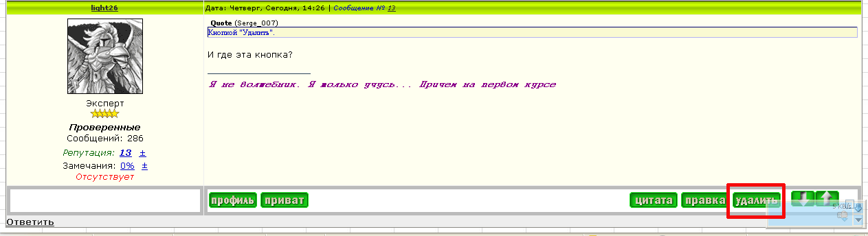

light26
Дата: Четверг, 18.08.2011, 14:26 |
Сообщений: 1354
91
2007, 2010, 2013
Quote (Serge_007 )
Кнопкой "Удалить".
И где эта кнопка?
Quote (Serge_007 )
Кнопкой "Удалить".
И где эта кнопка?light26
Сообщение Quote (Serge_007 )
Кнопкой "Удалить".
И где эта кнопка?Автор - light26 Дата добавления - 18.08.2011 в 14:26
Дата: Четверг, 18.08.2011, 23:29 |
Quote (light26 )
И где эта кнопка?
ЗЫ Кнопка активна в течении суток после создания поста.
Quote (light26 )
И где эта кнопка?
ЗЫ Кнопка активна в течении суток после создания поста.Serge_007
Сообщение Quote (light26 )
И где эта кнопка?
ЗЫ Кнопка активна в течении суток после создания поста.Автор - Serge_007 Дата добавления - 18.08.2011 в 23:29
