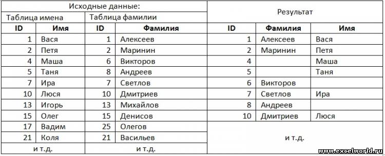

Как с помощью ВПР сделать следующие задание? Как можно составить таблицу в Excel с данными (регистрационный номер – имя - фамилия) если в наличии 2 таблицы (регистрационный номер – имя) и (регистрационный номер –фамилия) при условии что фамилии для части регистрационных номеров отсутствуют.
Прикладываю само задание и фото результата, который должен получится. Заранее спасибо
СообщениеКак с помощью ВПР сделать следующие задание? Как можно составить таблицу в Excel с данными (регистрационный номер – имя - фамилия) если в наличии 2 таблицы (регистрационный номер – имя) и (регистрационный номер –фамилия) при условии что фамилии для части регистрационных номеров отсутствуют.

китин Дата: Четверг, 07.11.2013, 17:44 | Сообщение № 11
Сообщений: 7038
перемудрил.вот так
=ЕСЛИОШИБКА(ВПР($E4;$A$4:$B$134;2;ЛОЖЬ);"")
и
=ЕСЛИОШИБКА(ВПР($E4;$C$4:$D$134;2;ЛОЖЬ);"")
