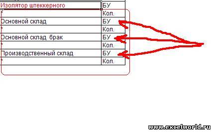

я имею в виду расположение этих строк:
если эти строки неизменны,тогда формула будет работать.если нет,тогда забудьте

Да. Эти строки останутся неизменными.
Огромное СПАСИБО за помощь!!!! Формула работает!!!! Вы спаситель моих глаз, нервов и времени!!! yahoo
