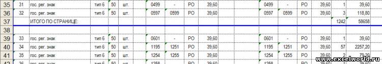

4132 Дата: Суббота, 10.09.2011, 13:29 | Сообщение № 27
Здравствуйте, уважаемые мастера и профессионалы!
Сразу хочу попросить прощения, что пишу в чужом топике.
Использовал код Сергея, но не могу разобраться.
У меня итоги по странице добавляются, но со второй и далее страниц добавляется еще и пустая верхняя строка.
Подскажите, как убрать эту пустую строку?

4132 Дата: Суббота, 10.09.2011, 13:56 | Сообщение № 28
Ой, ой, ой.
Извините за невнимательность.
Разобрался, лишнее - Rows(d - 1).Insert
      While d < b
          Rows(d - 1).Insert
'        Rows(d - 1).Insert
          Cells(d - 1, 2).Value = "ИТОГО ПО СТРАНИЦЕ:"
