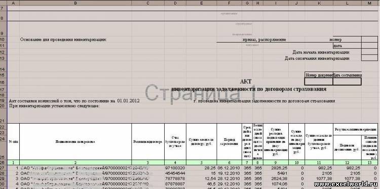

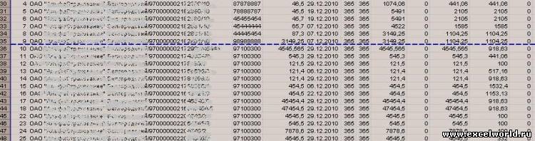

Альбина Дата: Пятница, 02.09.2011, 08:26 | Сообщение № 4
Сообщений: 23
Репутация: 7 ±
Прикрепляю два файла, первый - первый лист таблицы, второй - второй лист, следующие листы аналогичны второму. В итоге хочу чтобы в конце каждого листа через пустую строку вставлялись итоги. Исходные строки, следующие за итогом, при этом смещались вниз.
К сообщению приложен файл: 8341281.jpg (50.0 Kb) · 2340049.jpg (45.8 Kb)
СообщениеПрикрепляю два файла, первый - первый лист таблицы, второй - второй лист, следующие листы аналогичны второму. В итоге хочу чтобы в конце каждого листа через пустую строку вставлялись итоги. Исходные строки, следующие за итогом, при этом смещались вниз.
Автор - Альбина
Дата добавления - 02.09.2011 в 08:26
