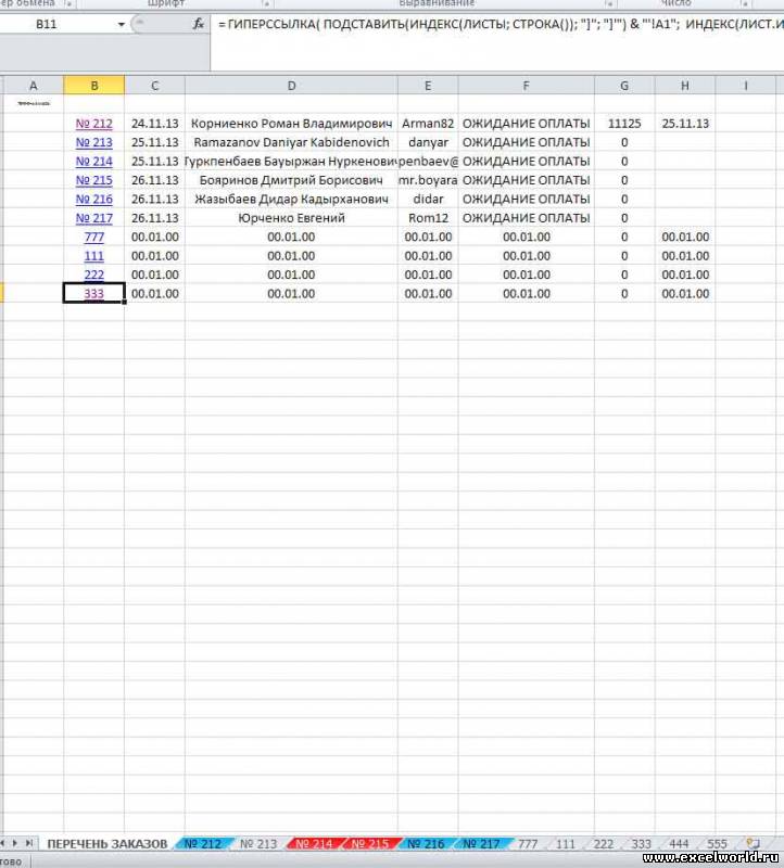

kepkst Дата: Среда, 27.11.2013, 17:31 | Сообщение № 8
Сообщений: 58
Замечаний: 80% ±
Следующий вопрос ( по порядку):
1) Я скачал Ваш файл, открываю его вижу см. скрин 1
2) Добавляю три страницы с именами 111, 222 и 333, вижу см. скрин 2 - всё работает, страницы появляются в главном списке.
3) Добавляю ещё две страницы с именами 444 и 555, вижу см. скрин 3 - страницы не появляются в главном списке.
Что я должен сделать?
К сообщению приложен файл: 5478783.jpg (71.9 Kb)

kepkst Дата: Среда, 27.11.2013, 17:32 | Сообщение № 9
Сообщений: 58
Замечаний: 80% ±
Формулы на новые строчки протянуть не забыли?
ЗАБЫЛ, чайник!
Сейчас сделаю... и отпишусь.
Протянул. Всё работает.
Спасибо Вам большое!

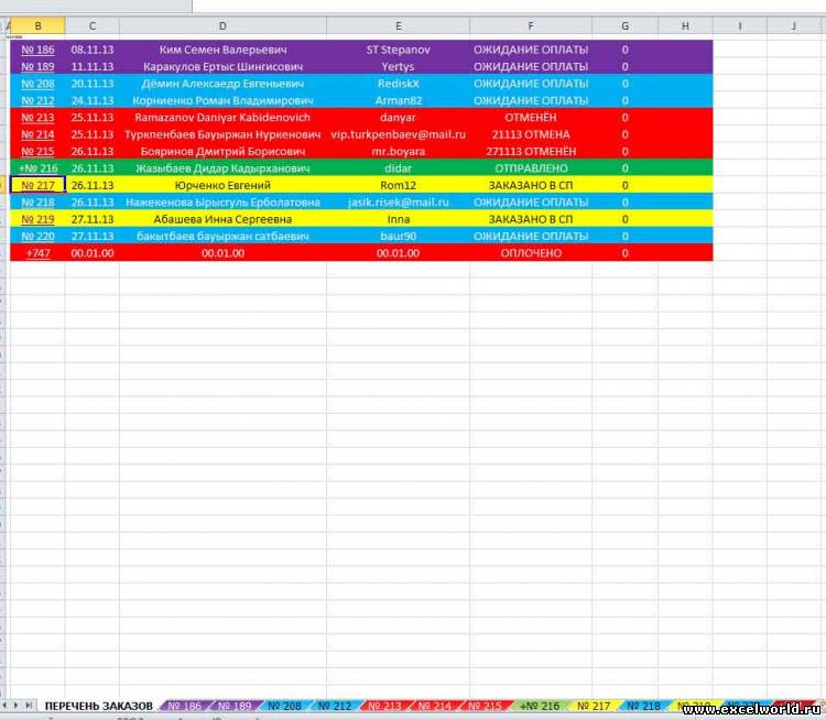

kepkst Дата: Среда, 27.11.2013, 18:44 | Сообщение № 11
Сообщений: 58
Замечаний: 80% ±
Вот ещё один вопрос возник:
Как сделать так, чтобы цвет заливки строки с заказом соответствовал цвету ярлычка страницы заказа.
Имеется в виду, что оператор в ручную заливает ярлычок каждой страницы с заказом определённым цветом (в зависимости от статуса заказа и прочего).
Было бы полезно для наглядности заливать строку на странице с перечнем заказов тем же цветом, который в данный момент на ярлычке страницы с заказом.
Как на скрине.
Спасибо.
К сообщению приложен файл: 0347980.jpg (66.5 Kb)

Pelena Дата: Среда, 27.11.2013, 19:21 | Сообщение № 12
Сообщений: 19612
Репутация: 4671 ±
не имеющий отношения к теме.
Формулами это точно не сделать.
Читаем Правила форума
