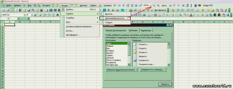

endars, автоподбор высоты и ширины я вывел в верхнее меню (см. скрин).
Выделяю весь диапазон и нажимаю на кнопку. В 2003 для них можно самому нарисовать иконку.

Pelena, спасибо за совет, но не помогло. может перед этими манипуляциями еще надо что-то "включить/выключить"?
Vinkelman, спасибо! помогло)))
