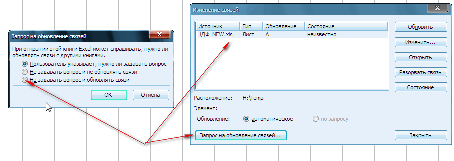

KuklP Дата: Среда, 27.11.2013, 14:04 | Сообщение № 4
Сообщений: 2369
Репутация: 486 ±
2003-2010
Правка - связи.
К сообщению приложен файл: 6065978.gif (28.8 Kb)
Сообщение отредактировал KuklP - Среда, 27.11.2013, 14:06
СообщениеПравка - связи.
