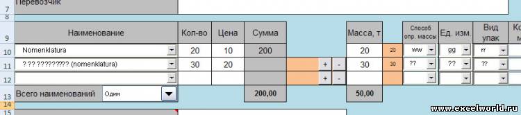

Недавно появилась трудность, которую я самостоятельно решить не смог. Суть проблемы: есть у меня экселевский файл, в котором я рисую ТТН для наших водителей. Просто набиваю данные в окошки, из которых они идут на печатную форму, чтобы не дублировать одни и те же цифры несколько раз в разных местах ТТН. Данная ТТН никуда не сдается и не подшивается, и служит только для оперативного учета поставленного количества. Потом уже бухгалтерия делает нормальные документы после всех сверок.
Случилось странное: русские буквы в элементах ActiveX стали отображаться набором вопросительных знаков. Английские буквы отображаются корректно. В прикрепленном файле строка 10 набита английской раскладкой, а строка 11 - русской. причину глюка понять не могу, офис переустанавливал.
К сообщению приложен файл: 4905890.jpg (22.0 Kb)
Сообщение отредактировал Dion - Четверг, 28.11.2013, 00:40

antal10 Дата: Четверг, 28.11.2013, 01:01 | Сообщение № 2
Сообщений: 58
Репутация: 8 ±
Слишком мало информации. Вариантов может быть много. Шрифты, кодировка и т.д. и т.п. Что за система, офис??? Только у вас или везде? Вы бы файл приложили. А то по картинке что-ли догадываться, что у вас там происходит. А то вы так ответа долго ждать будете.

Dion Дата: Четверг, 28.11.2013, 02:05 | Сообщение № 3
Сообщений: 111
Спасибо, Вы подтвердили мою догадку. Пока я плавал, ко мне пришло озарение поменять шрифт в проблемных ячейках. Глюк наблюдается только со шрифтом Ариал, остальные корректно отображаются. Как временная мера поменяю шрифты, дальше- буду думать.

lvrdns Дата: Среда, 21.06.2023, 12:33 | Сообщение № 4
2020
Дополню ответ выше. Вдруг кому пригодится. Сам шрифт необязательно менять. Достаточно в свойствах сменить набор символов с западноевропейского на кириллицу.
