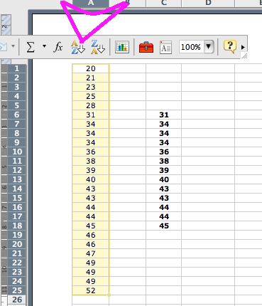

вместо этой формулы =(A1>30)*(A1<=45)*A1 надо поставить эту =ВЫБОР((A1>30)*(A1<=45)+1;"";A1)
Quote (Гость)
... и по возрастанию?
надо выделить свой столбец и топнуть мышкой по значку "AZ" или "АЯ"
и тогда нужные цифры сами станут на свое место

Гость Дата: Понедельник, 05.09.2011, 00:47 | Сообщение № 16
Группа: Гости
Quote (0mega)
и дополню его формулу:
Вот это класс!!
теперь буду разбирать wacko
Вот сколько нужно заниматься экселем, чтоб такие формулы соображать!!?

0mega Дата: Понедельник, 05.09.2011, 00:47 | Сообщение № 17
Сообщений: 627
Репутация: 34 ±
Quote (Гость)
А можно спросить: из-за чего ексель выдаёт #ЧИСЛО!
Еxcel ругается потому что его заставили обрабатывать числа, которые не входят в указанные ограничения.
Поэтому использование этого числа вызывает ошибку .
Именно наличие ошибки я и добавил в формулу, которую написал Формуляр
Quote (Гость)

Формуляр Дата: Понедельник, 05.09.2011, 11:07 | Сообщение № 19
Сообщений: 832
Репутация: 255 ±
Excel 2003, 2013
Упс - в 1ой формуле я что-то намудрил лишнего:
Code
{= SMALL( IF((A1:A25 > 30)*(A1:A25 <=45), A1:A25, ""), ROW(A1:A25) )}
К сообщению приложен файл: 3507780.xls (16.0 Kb)
Excel 2003 EN, 2013 EN
СообщениеУпс - в 1ой формуле я что-то намудрил лишнего:
Code
Автор - Формуляр

Формуляр Дата: Понедельник, 05.09.2011, 11:26 | Сообщение № 20
Сообщений: 832
Репутация: 255 ±
Excel 2003, 2013
Quote (Гость)
Quote (Формуляр)
Или что вы хотите, чтоб там было?
В том то и дело, что я хочу, чтоб там небыло ничего (в последних ячейках)
Когда там формула, там не может ничего не быть. В худшем случае - "".
Но если важно, не что там есть, а как оно выглядит - можно использовать условный формат данных:
Code
[>100]"-";[>0]0;
К сообщению приложен файл: 9429055.xls (16.5 Kb)
Quote (Гость)
Quote (Формуляр)
Code
[>100]"-";[>0]0;
Автор - Формуляр
