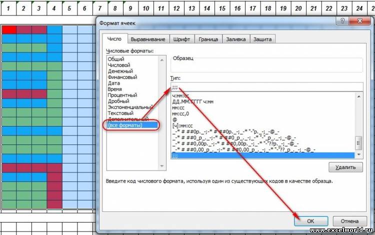

Дата: Среда, 11.12.2013, 09:42 |
Сообщений: 19612
4671
Выделяете диапазон, где ячейки должны быть пустыми -- Формат ячейки -- Все форматы -- вводите ;;; -- ОК
Выделяете диапазон, где ячейки должны быть пустыми -- Формат ячейки -- Все форматы -- вводите ;;; -- ОК Pelena
Сообщение Выделяете диапазон, где ячейки должны быть пустыми -- Формат ячейки -- Все форматы -- вводите ;;; -- ОК Автор - Pelena Дата добавления - 11.12.2013 в 09:42

китин
Дата: Среда, 11.12.2013, 10:03 |
Сообщений: 7040
1080
ну на крайняк можно и так
ну на крайняк можно и так китин
