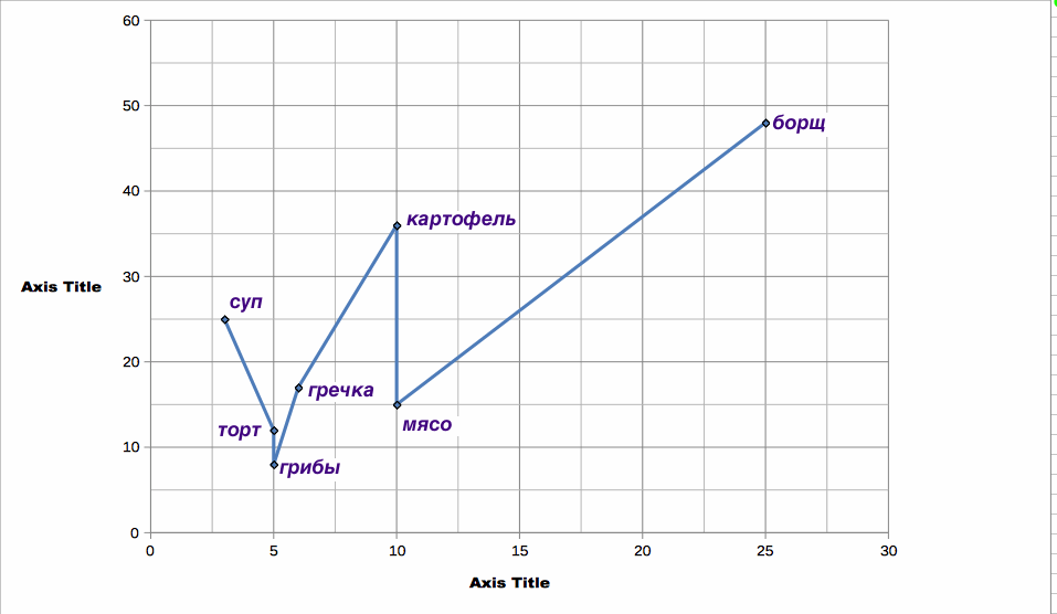

Помогите, пожалуйста. Запутался в трех соснах. Необходимо на пересечении значений по оси Х и У выставить значение метки, соотвествующее порядковому номеру в таблице данных, на основе которой был создан график. Например, точка c координатами 3;25 должна ,быть подписана 1., точка с координатами 5;12 - подписана 2. А сбоку или снизу диаграммы - расшифровка: 1 - суп, 2- торт и т. д. Файл прилагаю. Спасибо за помощь

ирочка , здравствуте если таблица небольшая, тогда вручную через Paint если много надписей- тогда макросы

Тоже сначала немного ручками придется поработать, зато потом все автоматом. И без макросов

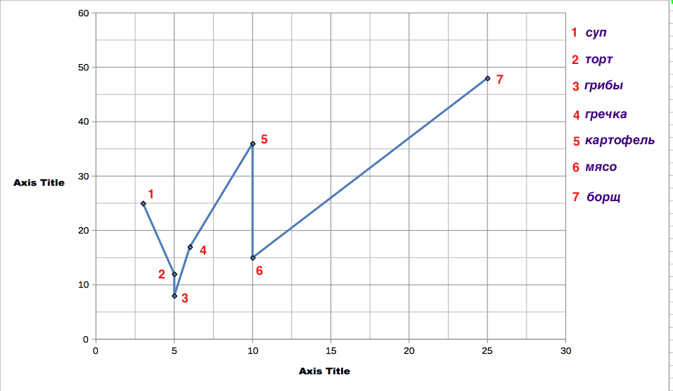

спасибо огромное. А как высделали справа расшифровку? именно с ней у меня загвоздка

Quote (ирочка )
Quote (0mega )
вручную через Paint
Сделал снимок графика. Открыл в программе "Paint" В меню есть кнопочка "Вставить текст" А дальше все просто как в конструкторе Lego. (Вырезать, закрасить, подвинуть ...) при желании текст можно сделать прямо на графике

Quote (_Boroda_ )
Добавляем обычные подписи, потом выделяем каждую из них, пишем равно (=) и мышой выделяем нужные ячейки
Все графики я перелопатил как огород перед перед посадкой ... Неlp по графикам изучил как " Отче наш" Не получается сделать надписи на графике ! Quote (_Boroda_ )
А я думал, Вы спросите, как я сделал такую легенду.
Quote (_Boroda_ )
А вот и нет. Откуда тогда там точки после цифр взялись?
Саша, не интригуй ! открывай ликбез
Quote (_Boroda_ )

Quote (ирочка )
Расскажите Ваш метод, только подробно.
Я применяю его не так, чтобы часто - нужно еще формулу к нему писать. Только если в легенде нужно что-то такое написать, что на листе или нельзя по каким-либо причинам, или долго, или еще чего-нибудь. В диаграмме есть ряды (у нас он один). У них есть имена. Присваиваем нашему ряду имя из ячейки I4. А в I4 пишем формулу Code
=СИМВОЛ(10)&H5&". "&I5&СИМВОЛ(10)&H6&". "&I6&СИМВОЛ(10)&H7&". "&I7&СИМВОЛ(10)&H8&". "&I8&СИМВОЛ(10)&H9&". "&I9&СИМВОЛ(10)&H10&". "&I10&СИМВОЛ(10)&H11&". "&I11
Вместо точки можно что угодно написать. Удобно тем, что этой формулой мы может формировать практически любой текст легенды, при этом на листе ничего не меняя. Это важно, например, в том случае, когда наша книга идет кому-то еще и в ней можно вносить только минимальные изменения.
Quote (ирочка )
Вместо точки можно что угодно написать. Удобно тем, что этой формулой мы может формировать практически любой текст легенды, при этом на листе ничего не меняя. Это важно, например, в том случае, когда наша книга идет кому-то еще и в ней можно вносить только минимальные изменения._Boroda_
