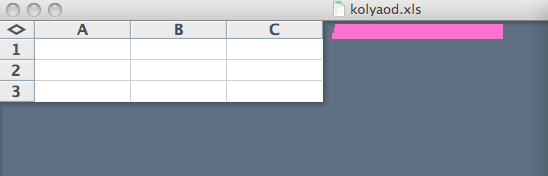

Здравствуйте! Подскажите, как задать число строк и столбцов для отображении на экране?
Здравствуйте! Подскажите, как задать число строк и столбцов для отображении на экране? kolyaod
Сообщение Здравствуйте! Подскажите, как задать число строк и столбцов для отображении на экране? Автор - kolyaod Дата добавления - 14.09.2011 в 14:23
Дата: Среда, 14.09.2011, 14:25 |
Здравствуйте. Можно просто скрыть ненужное. Во вложении лист из трёх строк и трёх столбцов.
Здравствуйте. Можно просто скрыть ненужное. Во вложении лист из трёх строк и трёх столбцов. Serge_007

Serge_007 , Именно про это я и спрашивал, но не понял как вы это сделали.

Quote (kolyaod )
Выделяете ненужные строки/столбцы - ПКМ - скрыть.

Сергей, а правда, как удалось так ловко обкарнать прилагаемый пример? Это ведь ваших рук дело? PS: А - разобрался. Надо было выделять их до упора!

Дата: Среда, 14.09.2011, 22:26 |
Quote (0mega )
А вернуть обратно ?
ПКМ - Показать (или Отобразить , зависит от версии)

Quote (Serge_007 )
Если я правильно понял, то надо мышкой "проехать" по буквам и(или) цифрам и тогда выбрать Показать А как же по ним проехать если их нет на Листе ?

Quote (0mega )
Что значит нет? В файле есть. Ну а если у Вас нет, то в настройках укажите "Показывать заголовки строк и столбцов".

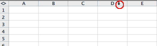

Или мы говорим о разных вещах или я что-то здесь не понимаю . Для того чтобы убрать ячейки , я делаю так : Ставлю курсор на букву "D" и тащу вправо до конца таблицы. О том что курсор "увидел" ячейку - свидетельствует перевернутая стрелочка Теперь ПКМ и Скрыть Чтобы вернуть как было - надо проделать все тоже в обратном порядке Попытка поставить курсор на розовую полосу - безрезультатна ! Курсор имеет обычный вид и не превращается в маленькую перевернутую стрелочку. Выделять нечего, ПКМ- не активна Вернуть все обратно получается только через "Формат-столбец-отобразить"

Курсор на букву С, жмем и держим левую кнопку, тянем мышу вправо за край столбца С, отпускаем левую кнопку, жмем правую, выбираем "Отобразить"

Дата: Четверг, 15.09.2011, 16:02 |
Quote (0mega )
Как делаю я: Выделяю столбец D - Сtrl+Shift+стрелка вправо - ПКМ - скрыть. Quote (0mega )
не надо делать Quote (0mega )
! Подводите курсор к правому краю заголовка столбца С до тех пор, пока он не станет в виде двух жирных стрелочек направленных вправо и влево соответственно. Теперь ПКМ - показать. Всё.
