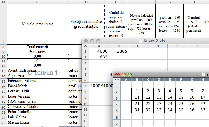

Доброго времени суток.
Оffice 2007
Возможно ли в Office 2007 открыть одновременно 3 книги.
И при этом чтобы можно было формулы и содержимое ячеек, если не перетягивать , то хотя бы копировать
К сообщению приложен файл: 9377559.png (91.5 Kb)

"Вид" - "Упорядочить все" не подходит?
Сообщение"Вид" - "Упорядочить все" не подходит?

Quote (Serge_007)
У Вас не получается открыть три книги? Т.е. кликнуть по трём ярлыкам файлов?!
У меня не получается открыть и видеть сразу 3-и книги ( рис. в первом посте )

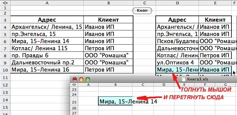

Quote (_Boroda_)
Что значит "перетащить"?
Перетащить - это значит, что надо топнуть курсором по ячейке и не отпуская левой кнопки, перевести курсор на другой Лист и отпустить мышку .
Результат на картинке
К сообщению приложен файл: 8596919.png (83.8 Kb)

Serge_007 Дата: Пятница, 16.09.2011, 21:54 | Сообщение № 8
Quote (0mega)
Размеры окна книг поменяйте и будете видеть кусочки каждой из них.
Quote (0mega)
Перетащить
Это не реально.

_Boroda_ Дата: Пятница, 16.09.2011, 23:27 | Сообщение № 10
Сообщений: 17014
Не, Серег, как раз очень даже реально. Попробуй поставить рядом две книги (как я уже писал "Вид" - "Упорядочить все"). В первую в любую ячейку ввести какое-нибудь значение, захватить мышой эту ячейку (как для переноса, допустим, из А1 в С7) и тащить, но не внутри окна своей книги, а за границу этой книги и в соседнюю. Доведи там до нужной ячейки и отпусти мышь.
По-моему о разных экземплярах Экса ни слова не было. Было о разных книгах.
И даже в разных экземплярах только что попробовал - получилось. Единственное, что не получается - перетащить формулы. Ругается и вставляет значением.
СообщениеНе, Серег, как раз очень даже реально. Попробуй поставить рядом две книги (как я уже писал "Вид" - "Упорядочить все"). В первую в любую ячейку ввести какое-нибудь значение, захватить мышой эту ячейку (как для переноса, допустим, из А1 в С7) и тащить, но не внутри окна своей книги, а за границу этой книги и в соседнюю. Доведи там до нужной ячейки и отпусти мышь.
