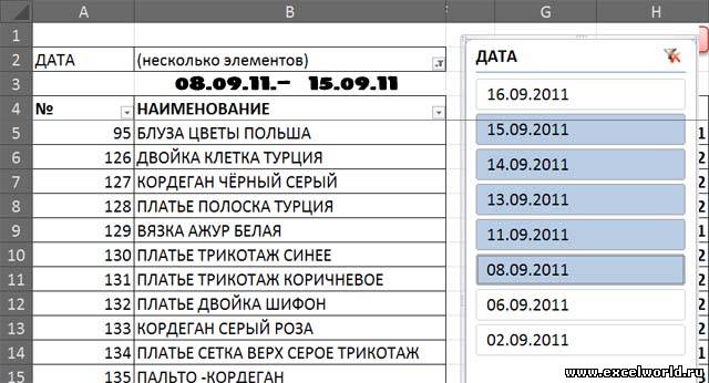

Здравствуйте! Можно ли как то заменить ДАТА:(несколько элементов) например на ДАТА: 08.09.11-15.09.11?

в ячейке желтого цвета, даты должны соответствовать первой и последней выбранной дате из фильтра, от меньшей к большей.
Возможно такое?

Уважаемый Michael_S, я писал наоборот, чтобы когда я выбираю даты в срезе или в фильтре, то в ячейке желтого цвета показывался диапазон дат., а сейчас наоборот.

Quote (AKSENOV048)
Ну я так понял wink
счас буду придумывать наоборот wink

Отлично. то что надо!
СПАСИБО большое! Класс!
жаль стандартные функции сводной таблицы этого не позволяют, многим было бы удобней.

AKSENOV048 Дата: Воскресенье, 18.09.2011, 14:38 | Сообщение № 20
Сообщений: 134
Репутация: 6 ±
согласен, но распечатывая, на листе не виден диапазон дат, а это уже не удобно.
