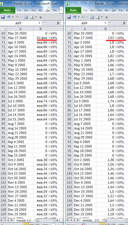

Michael_S Дата: Четверг, 22.09.2011, 11:22 | Сообщение № 7
Сообщений: 2012
Репутация: 373 ±
Excel2016
Quote (Гость)
Михаил, не то прикрепил видимо...
Справа - файл trends_.csv(19Kb), слева - trends.csv(19Kb)
К сообщению приложен файл: 8282455.gif (85.2 Kb)
Сообщение отредактировал Michael_S - Четверг, 22.09.2011, 11:23
Quote (Гость)
Автор - Michael_S
Дата добавления - 22.09.2011 в 11:22

Michael_S Дата: Четверг, 22.09.2011, 14:13 | Сообщение № 9
Сообщений: 2012
Репутация: 373 ±
Excel2016
Quote (Victory)
Я думала дело в каких-то настройках.
По большому счету так и есть.
Если Вы работаете с такими файлами постоянно, зайдите в Панель управления - Язык и региональные стандарты - изменение форматов даты, времени и чисел. - форматы - дополнительно; поставьте разделитель дробной части "." (точка без кавычек); или формат даты dd/MM/yyyy (или dd-MM-yyyy)
В первом случае данные вида 1.23 будут восприниматься как числа, во втором - как текст.
Quote (Victory)
Автор - Michael_S
Дата добавления - 22.09.2011 в 14:13
