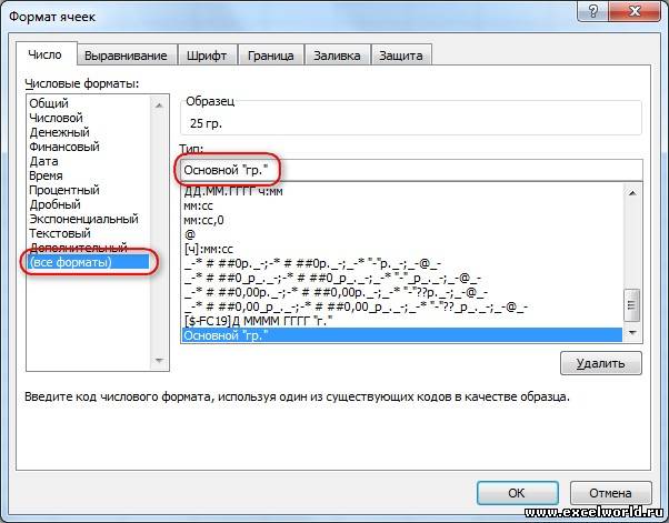

Добрый день. Можно ли задать свое обозначение в формате ячейки. Например, 25гр., 25umk итд? Заранее благодарю.

Допишите к используемому формату нужный текст в кавычках. Например, если используете Общий формат, то см скрин
Допишите к используемому формату нужный текст в кавычках. Например, если используете Общий формат, то см скрин Pelena

А как сделать чтобы было такое после числового формата? Например, чтобы когда в ячейке число 0,20, сделать 0,20гр. То есть последная 0 не терялась. Заранее благодарю
