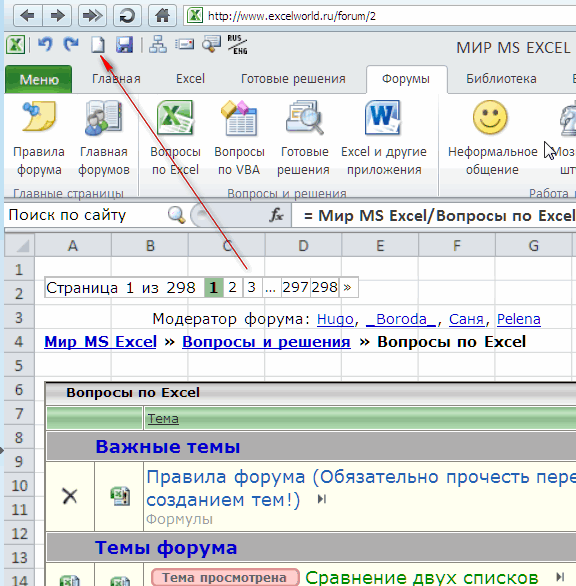

Цитата Егорова Ольга, 23.12.2013 в 09:55, в сообщении № 15
не умею создавать тему
И лучше зарегистрируйтесь и приложите файл-пример.
К сообщению приложен файл: 2354763.gif (47.9 Kb)

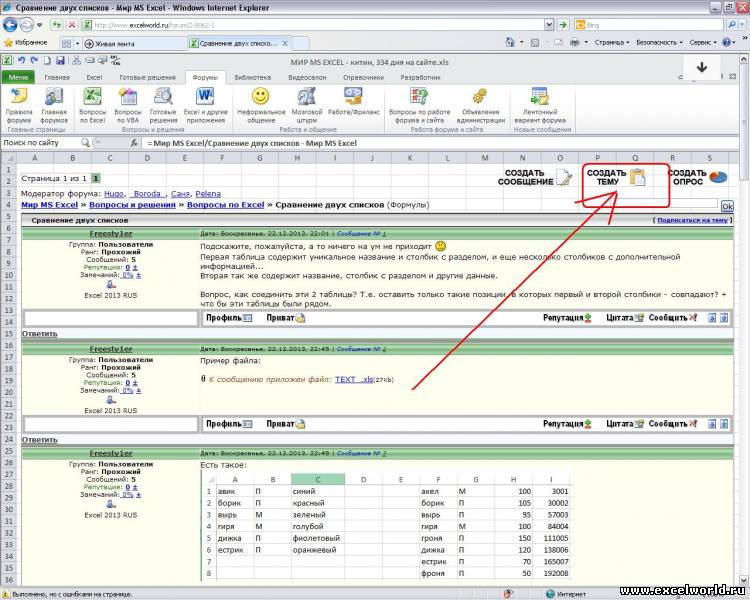

китин Дата: Понедельник, 23.12.2013, 10:02 | Сообщение № 17
Сообщений: 7043
а вот так тему создают
К сообщению приложен файл: 4864543.jpg (83.6 Kb)
