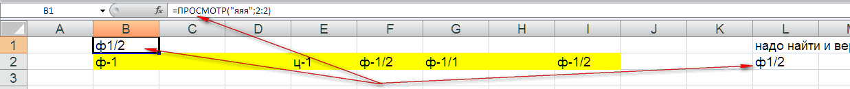

Доброго времени суток, столкнулся с такой проблемой:
есть строка с разными текстовыми значениями, которые могут повторятся, надо найти крайнее значение в строке и вернуть это значение формулой. Само это значение прописывается формулой.
Буду крайне благодарен за помощь!

mss Дата: Понедельник, 23.12.2013, 23:16 | Сообщение № 3
Сообщений: 81
Конечно спасибо за ссылку, пробовал ПРОСМОТР, возвращает не правильный результат почему-то
СообщениеКонечно спасибо за ссылку, пробовал ПРОСМОТР, возвращает не правильный результат почему-то

KuklP Дата: Понедельник, 23.12.2013, 23:26 | Сообщение № 7
Сообщений: 2369
Репутация: 486 ±
2003-2010
Может это от прямоты рук зависит?
К сообщению приложен файл: 0165836.gif (15.0 Kb)
СообщениеМожет это от прямоты рук зависит?
Автор - KuklP
Дата добавления - 23.12.2013 в 23:26

И все правильно, Вы ищете последнюю цифру, она в AR8 и равна 82 606.

Да но надо вернуть значение из ячейки AS8, не пойму почему не получается

Pelena Дата: Понедельник, 23.12.2013, 23:38 | Сообщение № 11
Сообщений: 19590
Репутация: 4657 ±
Вариант:
=ПРОСМОТР(2;1/(янв.14!8:8<>"");янв.14!8:8)
СообщениеВариант:

mss Дата: Понедельник, 23.12.2013, 23:41 | Сообщение № 13
Сообщений: 81
Все прекрасно работает, если не секрет, как расшифровать вашу формулу
СообщениеВсе прекрасно работает, если не секрет, как расшифровать вашу формулу

Pelena Дата: Понедельник, 23.12.2013, 23:52 | Сообщение № 15
Сообщений: 19590
Репутация: 4657 ±
Вроде, не зашифровывала)
Часть 1/(янв.14!8:8<>"") вернёт массив единиц (если ячейка непустая) и ошибок #ДЕЛ/0! (если ячейка пустая, а в вашем случае там, где по формуле получается пустая строка "")
Функция ПРОСМОТР() ищет среди единиц и ошибок число 2, не находит и останавливается на последней единице, ошибки игнорируются. Возвращается ячейка, из указанной строки, соответствующая последней единице, то есть последняя заполненная.
Как-то так
[p.s.]Посмотреть работу формулы или её части можно, выделив в строке формул эту часть и нажав F9. возврат к прежнему виду формулы - Esc[/p.s.]
по ссылке Сержа, выдает минимально похожее совпадение
Нет, та формула работает правильно, если ячейки ПУСТЫЕ, а у Вас там ПУСТАЯ СТРОКА. Это не одно и то же
