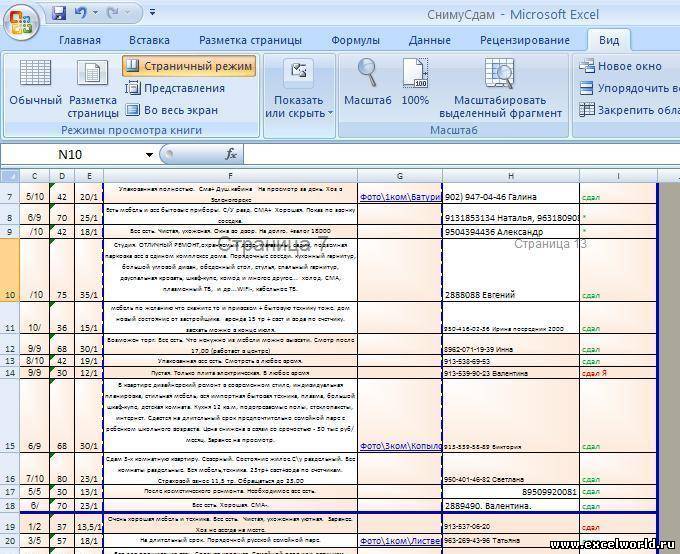

Во вкладке ВИД , СТРАНИЧНЫЙ РЕЖИМ поля страницы должны перемещаться (сплошные линии перемещаются а пунктирные нет.) Как настроить программу для возможности перемещения пунктирных линий. В рисунке частичный пример. Линии пунктиром должны перемещаться для определения границ страницы. Они не передвигаются. Скорее всего что то в настройках. Каких ?

Попробуйте сбросить разрывы страниц: Разметка страницы -- Разрывы -- Сброс разрывов страниц Если не угадала, прикладывайте файл Excel, а не картинки

Нет не угадали. Прикладываю файл.

Вроде перемещается всё...

Я недавно установил EXCEL 2007 в нем настройки походу надо менять. Открываю и они зафиксированы.

И у меня перемещается.

У меня на другом компе пробовал тоже перемещаются. А на котором работать нужно с файлом нет. Их захватываешь-двигаешь а они на местах все равно остаются. Что нужно включить или отключить ?

Отключить группировку листов. На закладке листа, правой кнопкой. [moder]А через 10 лет слабо ответить?
