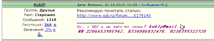

KuklP
Дата: Вторник, 31.12.2013, 15:19 |
Сообщений: 2369
486
2003-2010
Спасибо, Андрей. В моей Опере моя ссылка выглядит так(см. скрин). И ведет сразу на статью Евгения Матюшкина.
Спасибо, Андрей. В моей Опере моя ссылка выглядит так(см. скрин). И ведет сразу на статью Евгения Матюшкина. KuklP
Сообщение Спасибо, Андрей. В моей Опере моя ссылка выглядит так(см. скрин). И ведет сразу на статью Евгения Матюшкина. Автор - KuklP Дата добавления - 31.12.2013 в 15:19
